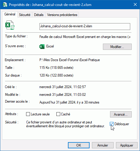

Mais le fichier est bloqué sur l'exécution des macros car la source du fichier n'est pas approuvé.
Il s'agit de la protection Microsoft aujourd'hui
Dans l'explorateur Windows, il faut faire un clic droit sur le fichier -> Propriétés
Cocher "Débloquer" et OK
Vous pourrez ainsi l'ouvrir sans problème
Sinon je l'ai remis en ZIP
J'avais fait cette action tout à l'heure mais ça ne fonctionnait pas, là c'est bon merci.
