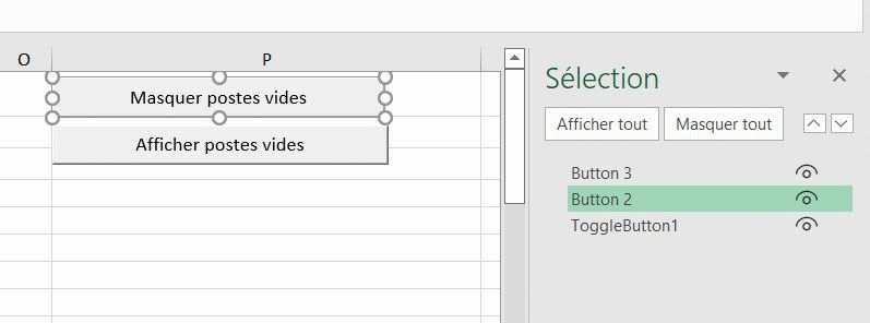

La shape, c'est la forme (le bouton) qui te permet de lancer la macro sur un onglet client.
Il faut penser à remplacer le nom de la macro dans la shape du modèle pour qu'il soit pris en compte dans tes nouveaux onglets.

Il te faut seulement vérifier que tes boutons ont bien le nom comme dans cette capture :

                                  For J = 1 To .Shapes.Count
                                      If .Shapes(J).Name = "Masquer postes vides" Then
                                         .Shapes(J).OnAction = "M10_MasquerLesTitres"

Utilise cette macro :
Utilité d'instancier la variable MaShape : Après l'avoir instanciée, tu as accès aux propriétés et méthodes applicables à l'objet.
