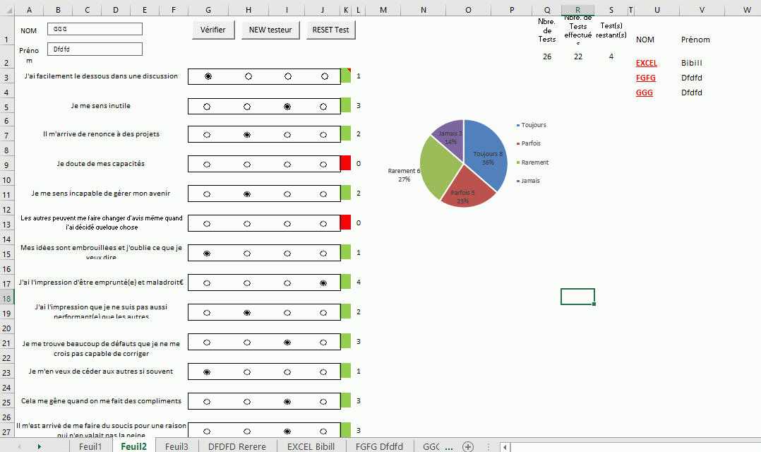

ma petite contribution voir onglet feuil2 bon là il y a des macros et @ améliorer
NOTE: (attention toutefois de ne pas supprimer, l'onglet matrice1 et de l'onglet feuil2 ne pas supprimer des colonnes et des lignes.)
en image
ztest001
crdlt,
André
Merci André je vais regarder cela est m'en "imprégné". Merci à vous tous pour votre assistance. Bonne soirée. Bozo.
