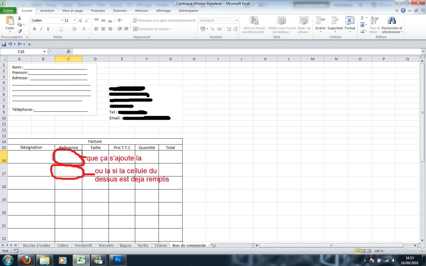

Bonjour à tous, voila je suis un tout petit nouveau dans le monde d'excel, je suis en train de m'y mettre pour des raisons professionnels et la je tombe sur un os

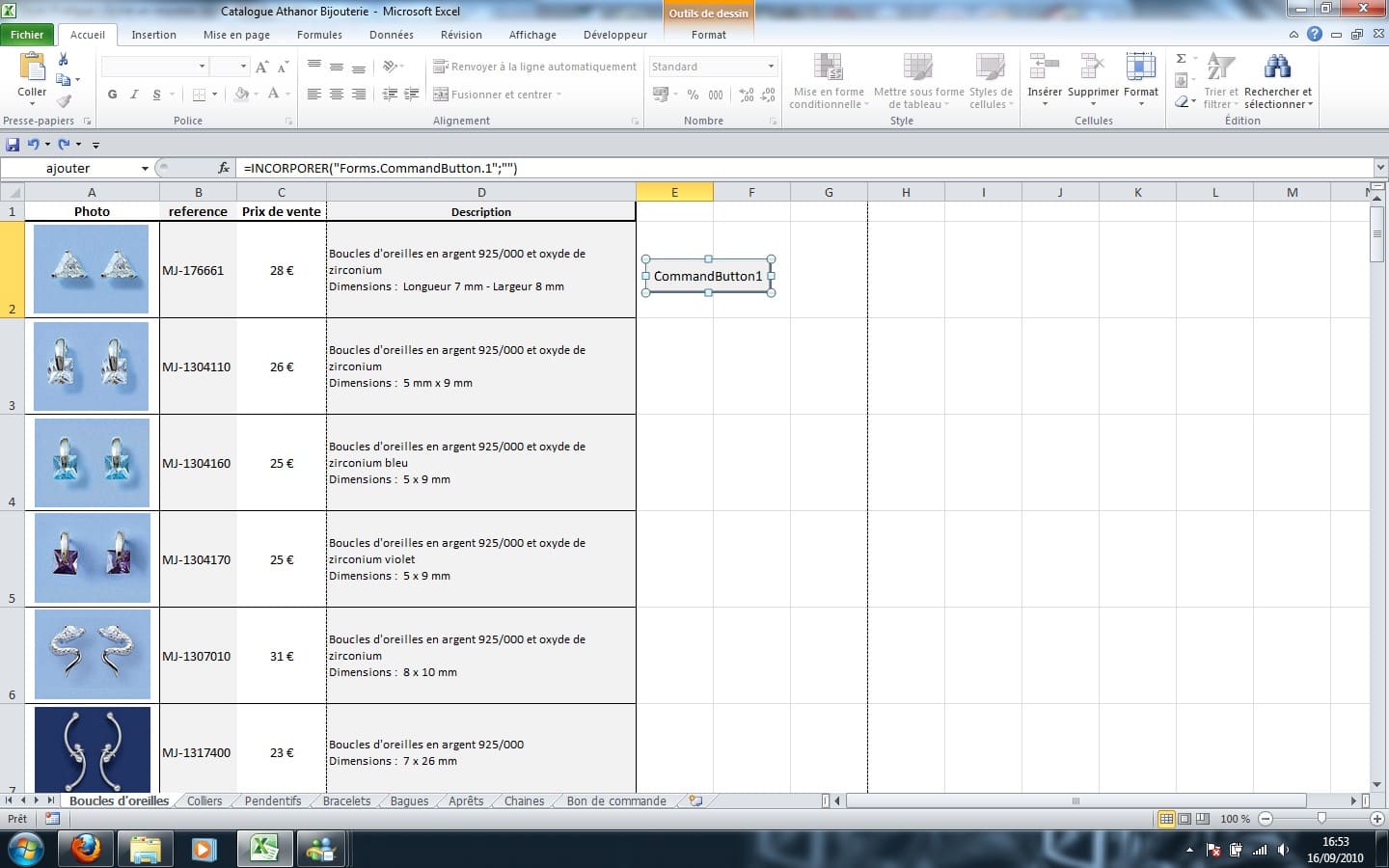

Voila j'ai un catalogue comportant plusieurs feuille, sur ces feuille ce trouve les objets que je vend et j'aimerai ajouter un bouton "Ajouter" devant chaque référence pour que celle ci se place seul dans une cellule de mon bon de commande et que si la dite cellule est deja prise que l'information se place dans la cellule situé en dessous... Je sais pas si je suis tres clair...
Alors voila en image :
voila la feuille :
feuill10
Voila mon bon de commande :
bon de11
Car sur le bon de commande des que l'on rentre une reference j'ai fait en sorte que la description et le prix s'affiche automatiquement...

Plutôt que mettre des boutons sur ta feuille (c'est trop lourd à gérer, enfin je trouve...), voici une solution par double clique dans la cellule contenant la référence produit.
Dans la feuille "collier", double clique dans la colonne B entre B2 et Bxx, te renverra cette donnée dans ton bon de commande.
