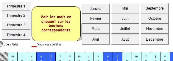

J'ai un planning Excel, 12 onglets de janvier à décembre.
Sur chaque onglet, 12 boutons de commande (janvier à décembre) qui me permettent simplement d'ouvrir l'onglet correspondant.

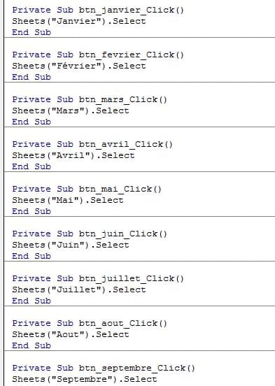

Jusqu'à présent, je ne m'embetais pas et faisait un copier coller sur les 12 feuilles de chaque code de bouton.

Pour chaque bouton (sur chaque feuille), j'ai le code en pièce jointe.
Je me posais la question de savoir s'il était possible de l'améliorer dans une boucle unique plutot que d'avoir 12 fois les même macros.
