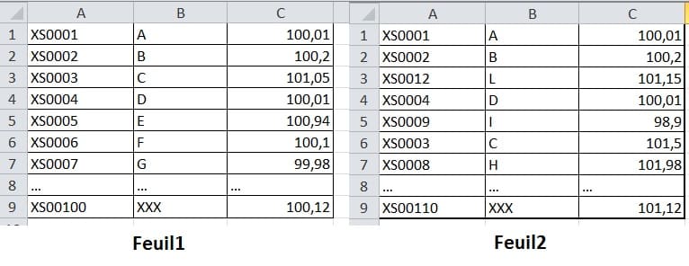

J'ai donc ma "Feuil1" et ma "Feuil2" qui sont remplie de tel sort :
Mon but est de faire une macro qui part de la feuil2, prend la valeur Cells(A,1) et va cherche si elle est présente dans la Feuil1 dans la colonne A, si c'est le cas, elle va compare si Cells(C,1) = Cells(C,X)
Si c'est égal, alors elle ne fait rien, si c'est différent, elle m'affiche dans Feuil3 la ligne en question avec la différence de deux
Si ligne non trouve, alors elle m'affiche dans Feuil3 cette ligne (en entière)
Le problème rencontre est le X, car ce X ne pas forcement = 1... est t'il possible de faire RechercheV en macro ? C'est vlookup non ? mais jamais utiliser...

Merci de ta réponse fronck, si mes références change (ligne 19, 29 par exemple, en vrai j'ai un tableau de 200 lignes)
J'ai besoin d'une macro qui va faire une double boucle, prendre la 1er référence Cells(A,1) de la feuil2 la compare à la feuil1 Cells(A,1), si c'est égal, on vérifie si leur prix sont égal aussi : Cells(H,1) de feuil2 =Cells(H,1) feuil2
Le problème qui peut avoir c'est que dans la feuil2 on peut rajoute une ligne(voir plusieirs) n'importe ou, et ceux de dessus vont décale d'un cran
Je cherche une boucle pour m'aide a parcourir tous les lignes

J'ai juste besoin de traite la colonne A et la colonne H
c'est pas important ce qu'il y a entre A et H ... je peux mettre Colonne A et B seulement si cela arrange certains
