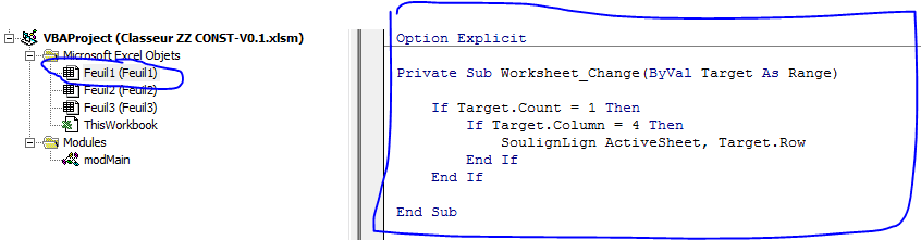

Rebonjour,
une question idiote peut être
ce qui ressemble à un onglet de propriété où l'on peut voir "thisworkbook" dans l'exemple, où puis je le trouver dans la version de excel 2007?
Merci!!
Constance
Bon...
J'ai trouvé, j'ai fait tout ce que vous m'avez conseillé mais quand j'ajoute ZZ rien ne se passe sur mon fichier....
je désespère...
voilà l'erreur rencontrée e nPJ...
16erreur-vba.docx (126.25 Ko)
mais t'as oublié ça :
constante
Coucou Rachid
non je ne l'ai pas pris dans mes imprim écrans mais je l'ai bien ajouté évidemment.

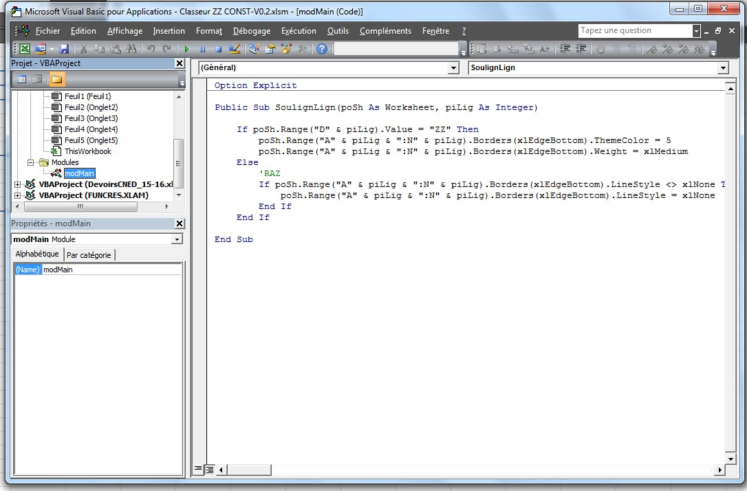

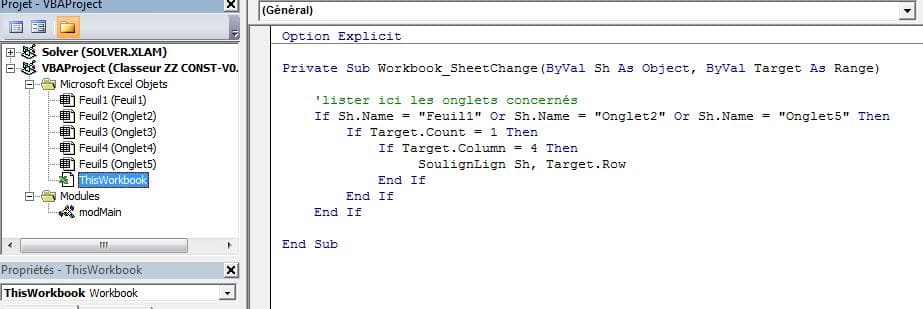

pourrais-tu nous le montrer sur une capture d’écran ?
Bien sûr!
18erreur-vba.docx (170.80 Ko)
je ne vois pas "Option explicit" au début
D'après le message, la procédure "SoulignLign" est écrite à 2 endroits.
Ecrire cette procédure une seule fois, dans un module (modMain dans mon exemple).
Bouben
