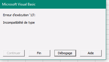

Quand je lis le code, je vois
Dim WLaCourbe As Chart
Puis après vous avez votre ligne
Set WLaCourbe = NewBook.Sheets(TableauNom.Index + 1)
Vous définissez pour le graphique une feuille du classeur, ce n'est pas possible

En tout cas, je dirais qu'il s'agit probablement d'une incompatibilité de type. WLaCourbe est déclarée de type Chart et pourtant on lui affecte un objet Worksheet.

Merci pour vos réponses. Mais je ne suis pas très connaisseuse en macro, du moins celle-ci je l'exécute et ça s'arrête là car trop complexe pour moi.
du coup, voici l'erreur donnée :
et quand je débogue, la ligne surlignée est la 1ère :
Faut-il remplacer qqch pour que cela fonctionne ? où et comment ?
