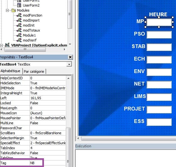

* point technique : toutes les zones de texte pour des heures ont la propriété .tag valorisée à "NB", si d'autres à ajouter, n'hésite pas
Je ne comprends pas
Seules les zones pour lesquelles on attend des heures doivent être contrôlées (on ne contrôle pas les commentaires). Pour avoir un code « générique », on boucle sur toutes les zones texte mais on ne contrôle que celles pour lesquelles j’ai mis le tag « NB » dans la TextBox. Beaucoup plus rapide à coder (sélectionner avec la souris toutes les zones textes concernées et renseigner « NB » dans la propriété « Tag »)
Cf copie écran « TagNB.jpg » en PJ
