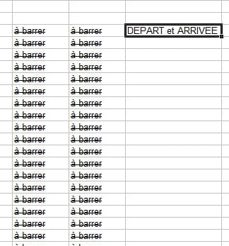

Je cherche à créer une macro relative, qui :
1 - déplace le curseur d'un cran vers la gauche
2 - sélectionne une plage de cellules d'environ 300 de hauteur sur 2 de largeur
3- barre les cellules sélctionnées
4- repositionne le curseur sur la cellule de départ
A : position d edépart
barrer12
B Sélection des cellules
barrer14
C après barrage des cellules, retour en position de départ
barrer13

Essaie ainsi :
ActiveCell.Offset(, -2).Resize(300, 2).Font.Strikethrough = True
Extra, Eric
Merci beaucoup, ça marche.
