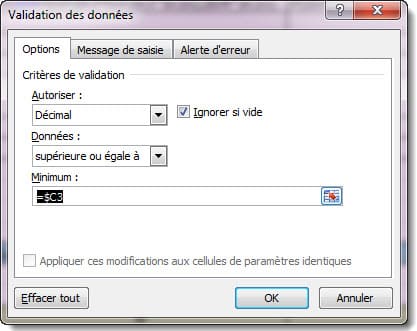

A la place d'une boite de dialogue qui t'embêtera et que tu valideras par automatisme sans même la lire au bout de 3 fois, je mettrai plutôt une validation.
Sélectionner D3:E11 et :
30 04 2014 11 46 09
Dans 'Autoriser : ' tu peux mettre 'Entier' si ça doit être le cas.
Et dans 'Données' mettre 0 ou moins si tu désire autoriser des nombres inférieurs à celui conseillé, ou mettre 'comprise entre' si tu as une valeur maxi qui serait interdite ou déconseillée, etc.
Pour personnaliser le message de saisie (moins ch... qu'une boite de dialogue même si tu autorises 'Tout') :
