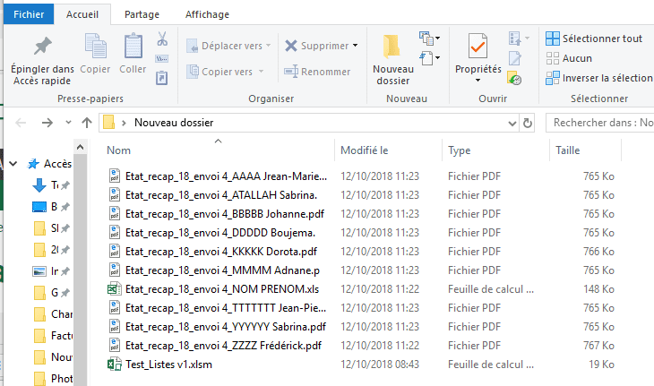

Un essai à tester.
Les deux fichiers doivent être dans le même dossier et c'est dans ce dossier que les fichiers pdf seront enregistrés par la macro.
Cela te convient-il ?
Bye !

lorsque j'ouvre vos fichiers la macro ne fonctionne pas.
C'est curieux car sur mon PC, ça a l'air de bien marcher :
Bye :!
Gmb,
Je reviens vers vous pour vous confirmer que la macro fonctionne !!! Trop top !
