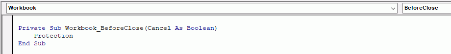

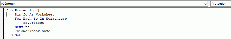

L'idée est qu'à chaque utilisation du fichier, avant la fermeture, le fichier soit automatiquement protéger puis enregistrer (mes collègues oubli d'activer la protection à chaque fois d'où la nécessité de le rendre automatique).
Dans le fichier (en .xlsm) qui nous sert de base pour la création de nouveaux fichier, j'ai mis les macros suivantes :
et
Cela fonctionne bien sur les fichiers nouvellement créés mais j'ai déjà pas de mal de fichiers existants auxquels j'aimerais ajouter ces 2 macros...
J'ai cherché et vu plusieurs propositions sur internet mais je suis perdue.
Est-il envisageable de créer une macro pour ne avoir à manuellement ouvrir chaque fichier, l'enregistrer en .xlsm et y ajouter les macros ?
Tout cela est possible, mais je ne vois pas l'intérêt de mettre dans l'événement _BeforeClose() une instruction pour lancer une macro qui fait ceci ou cela alors qu'il est si simple de mettre directement les instructions dans cet événement.

Nous allons intégrer les instructions directement dans BeforeClose, c'est effectivement plus logique.
