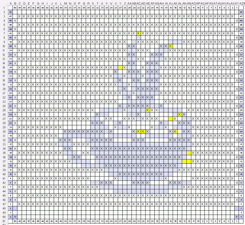

Au vue de votre dernier fichier la règle que vous aviez donnée est fausse. Le traitement doit bien faire uniquement la distinction entre blanc ou couleur quelle que soit la couleur des colonnes A et AZ. Dans votre fichier ni A ni AZ n'est jaune et pourtant la surface jaune de votre dessin est traitée (donc la surface n'est pas ignorée comme vous le marquiez).

J'ai testé le fichier, malheureusement il y a des manques dans les X
Je vous met le dessin testé en dernier.

Il y a également des mauvais placements. Je vais te faire une correction.
Voila la correction est faite.
OK j'ai trouvé mes erreurs.
Pour pinailler tu as 12 erreurs dans ton dernier fichier.

Cela fonctionne à merveille merci merci et encore 1000 fois merci.
Grâce à toi, je vais gagner beaucoup d'heures de travail sur mes motif et donc pouvoir passer plus de temps avec mon crochet à la main.
Je te poste ici un dernier dessin pour te montrer que cela fonctionne vraiment très bien.
J'aime aussi beaucoup le fait qu'il ajoute les lignes sur les cotés tu as pensé à tout.
