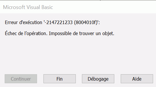

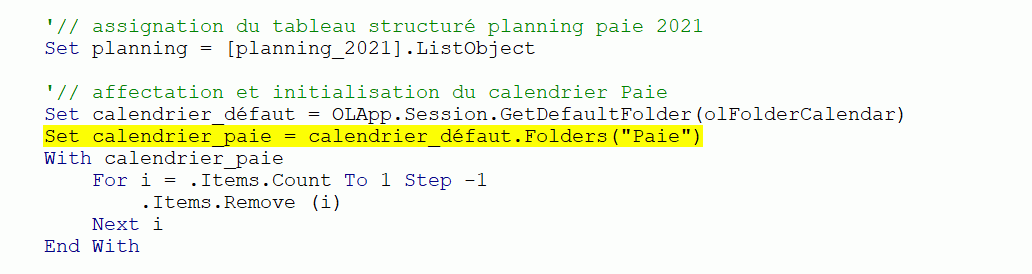

par contre j'ai un souci dans la macro.
Tu as une idée sur ce qui ne va pas?

Vous n'avez pas créé le calendrier "Paie" à partir de votre calendrier par défaut. Insérer cette modification du code pour qu'il soit créé automatiquement, s'il n'existe pas :
    '// affectation et initialisation du calendrier Paie
    Set calendrier_défaut = OLApp.Session.GetDefaultFolder(olFolderCalendar)
    On Error Resume Next
    Set calendrier_paie = calendrier_défaut.Folders("Paie")
    On Error GoTo 0
    If calendrier_paie Is Nothing Then Set calendrier_paie = calendrier_défaut.Folders.Add(Name:="Paie", Type:=olFolderCalendar)
    With calendrier_paie
        For i = .Items.Count To 1 Step -1
            .Items.Remove (i)
ci-jointe nouvelle version
