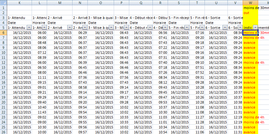

bonjour je voudrai réalisé un code avec VBA pour que la formule s'automatise a l aide d'une macro sur plusieurs cellules sans les taper a la main comme sur la photo ci-dessous
=SI(P7="";"out";SI(K7=M7;SI(N7>0;SI(N7-L7>0;N7-L7;"avance");SI(Q7=K7;R7-L7;"report ou annul"));"report ou annul"))
merci

la formule =SI(P7="";"out";SI(K7=M7;SI(N7>0;SI(N7-L7>0;N7-L7;"avance");SI(Q7=K7;R7-L7;"report ou annul"));"report ou annul"))
est sur la premier colonne en jaune est permet de calculé l'avance ou le retard (combien de temps ) des camion a l 'aide des horaire de pointage retransmit sur un fichier excel

merci beaucoup votre code marche juste le temps de retard il me le calcul avec des 0.13889 on lieu de 20 min
par exemple ligne 13

pouvez-vous me code cette formule en code VBA SVP
=+SI(J8="out";"out";SI(OU(J8="avance";J8="report ou annul");J8;SI(J8<$Y$1;"moins de 30mn";SI(J8<$Y$4;"moins de 4h";"plus de 4h"))))

cette formule s'applique sur la cellule w (colonne jaune )
