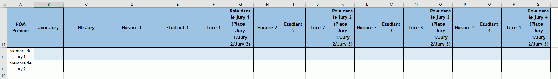

Je dispose de ce tableau (numéro 1) qui recense les jurys des différents étudiants.
Pour réaliser mon publipostage, je dois le transformer en ce tableau (numéro 2) :
Serait il possible via une formule que le tableau 2 se remplisse automatiquement à partir du nom du membre de jury ?
Cette automatisation serait pratique car je n'aurai plus qu'à modifier uniquement le tableau 1 pour répercuter sur le tableau 2.
Si c'est impossible, existe t'il une solution intermédiaire ? (type remplir le nom du ou des étudiants concernés et qu'ensuite le titre et l'horaire se remplissement automatiquement)

Re bonjour,
Désolé revoilà un document qui j'espère fera l'affaire ...
J'ai d'ailleurs identifié sur le 2e tableau des colonnes en couleurs.
Elles correspondent à un "bloc jury".
C'est à dire que comme un prof peut avoir plusieurs jurys dans la journée, le premier bloc se remplit avec son premier jury, le 2e avec son 2e etc. (4 blocs maxi ; ici dans l'exemple ils n'auront que 3 jurys max)
Une version :
avec power query ==>TCD
Merci beaucoup c'est incroyable ! Ca me faciliterait énormément la tache (derrière je ferai une macro pour mettre tous les jurys sur la même ligne pour le publipostage)
Quelle est la marche à suivre pour l'intégrer dans mon document maintenant ? (Je ne connais pas du tout power query ...)
Jean Philippe
