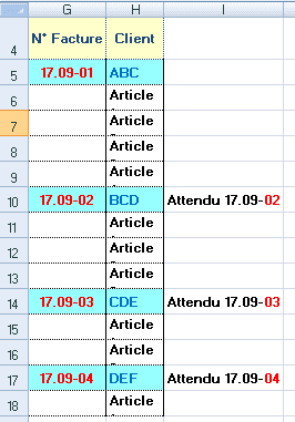

Il s'agit d'augmenter de +1 la valeur de la cellule non vide située au dessus (N° Facture, colonne D ou G)
La formule que j'ai est la suivante en D10 ou G10: '=INDEX(E$5:D9;EQUIV(9^9^9;D$5:D9;1))+1
ça fonctionne bien tant qu'on a des nombres (colonne D)
Ma référence facture est plus complexe : 17.09-01 (année.mois-n° d'ordre) colonne G
Et c'est ce n° d'ordre que je veux faire augmenter d'1 point à chaque fois que je change de facture.
17.09-02, 17.09-03, 17.09-04, etc...
Je joints un fichier support
Bonne soirée et merci d'avance pour votre aide
Salutations
Fat
29valeur-1.xlsx (26.69 Ko)
en G10 :
=GAUCHE($G$5;6)&TEXTE(NBVAL($G$4:G9);"00")

Bonjour le forum,
G6 :
=SI(ESTTEXTE(A6);GAUCHE($G$5;6)&TEXTE(SOMMEPROD(--ESTTEXTE($A$5:A6));"00");"")
A tirer vers le bas.
