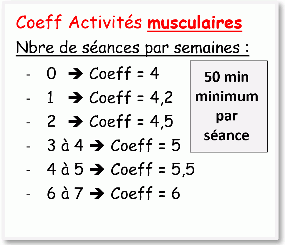

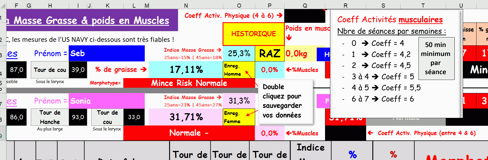

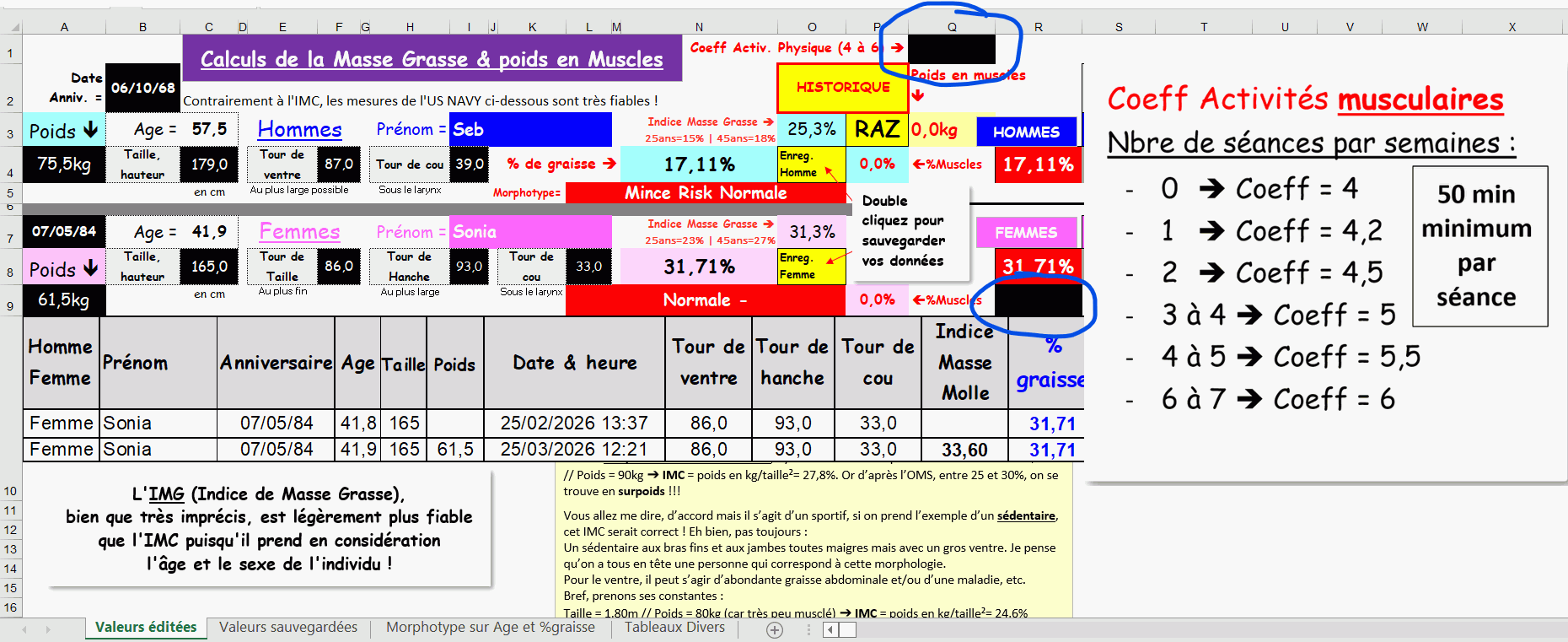

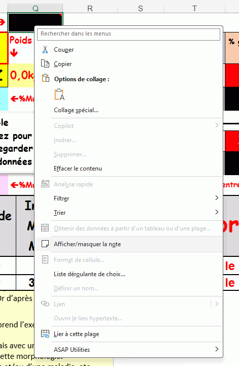

Au survol ou ou cliquant sur 1 cellule : apparition d'une image Le 27/03/2026 à 19:06vodoraixMembre dévouéMessages890Exceloffice 2021Inscrit27/04/2024 Bonjour,J'aimerais qu'au survol ou ou cliquant sur les cellules Q1 ou R9, l'image suivante apparaisse : Vous pensez que c'est possible ?Merci pour la lecture de ce sujet Bonne soirée... 10calcul-de-la-masse-grasse-sans-le-poids-26-03-26.xlsb (126.08 Ko) Le 27/03/2026 à 19:19N Nain porte koiMembre fidèleMessages417Excel365 FRInscrit06/09/2024Hello,https://www.youtube.com/shorts/xwPYeOMn0xYLe 27/03/2026 à 19:36vodoraixMembre dévouéMessages890Exceloffice 2021Inscrit27/04/2024Bonsoir Nain porte koi et merci beaucoup J'ai testé ton idée et ça fonctionne mais pas comme dans l'exemple car l'image est incrustée et ne s'efface jamais : J'ai essayé de voir sur d'autres forums pour corriger ce survol avec l'image qui s'efface quand on survol plus mais rien à ce sujet Merci beaucoup en tout cas...Je continue de chercher une solution 11calcul-de-la-masse-grasse-sans-le-poids-26-03-26.xlsb (183.11 Ko) Le 27/03/2026 à 19:40N Nain porte koiMembre fidèleMessages417Excel365 FRInscrit06/09/2024C'est une note, et elle peut être affiché en permanence ou uniquement au survol, c'est bien ce que vous vouliez, il faut donc demander à ce qu'elle ne s'affiche pas en permanence Le 27/03/2026 à 19:55vodoraixMembre dévouéMessages890Exceloffice 2021Inscrit27/04/2024Tu as entièrement raison, désolé.C'est que j'avais essayé de le masquer sauf que ça ne réapparaissait pas au survol.Et en réalité ça fonctionne parfaitement !!!Merci beaucoup ! Le 28/03/2026 à 07:14vodoraixMembre dévouéMessages890Exceloffice 2021Inscrit27/04/2024 Juste, depuis que j'ai rajouté les commentaires en Q1 et R9, l'image ci-dessous sous forme de tableau ne s'affiche plus en A10 mais en O2.Alors que j'ai bien A10 dans le code VBA :Une solution pour régler ce problème ?Merci.Bonne journée 11calcul-de-la-masse-grasse-sans-le-poids-26-03-26.xlsb (183.78 Ko) Rechercher des sujets similaires à "survol cliquant apparition image"ForumsExcel - VBAAu survol ou ou cliquant sur 1 cellule : apparition d'une image
