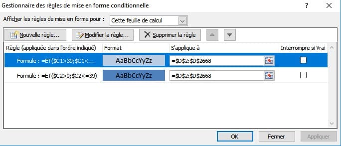

sur mon tableur excel, je souhaiterai attribuer une couleur à une cellule en fonction de la valeur contenue dans la cellule d'à côté.
Le problème se pose entre la colonne C et D. C possède les valeurs, D doit être coloré. cependant j'ai 7 intervalles de données, qui se retrouvent dans les tableaux à cotés et j'ai associé les couleurs auquel ils correspondent.
pourriez-vous s'il vous plaît me donner la formule qui peut palier à mon problème ?
je vous remercie

Il s'agit d'une mise en forme conditionnelle (MFC). Ce menu est visible dans le bandeau d'accueil.
Si vous tenez particulièrement à vos classes, il faudra créer autant de règles que de classes (voir exemple ci-dessous avec les 2 premières formules). Cet exemple est créé avec des formules personnalisées.
demo mfc
Sinon, je vous conseille une version plus simple proposée directement dans le menu MFC : "nuance de couleurs" à appliquer directement en colonne C. L'échelle et les couleurs utilisées sont personnalisables.
