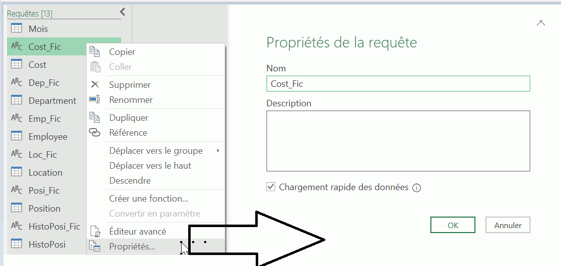

Du coup, quelles propriétés avez vous changé dans les requêtes?
Car j'aimerais le faire dans mon "vrai" template.
EDIT : avec le code de Chris dans le VBA, ça fonctionne très bien dans mon "vrai template". Un grand merci.
Depuis le volet listant les requêtes dans Excel : clic droit sur chaque requête, propriétés et décocher actualisation en arrière plan
Merci.
C'est ici?
Car je ne trouve pas l'option
RE
Je suis navré.
Je vois bien que j'ai du mal à trouver quelque chose d'évident.
Mais quand je cherche sur google "volet requête excel" on ne me dirige pas vers excel mais bien sur powerquery...
https://docs.microsoft.com/fr-fr/power-query/queries-pane
