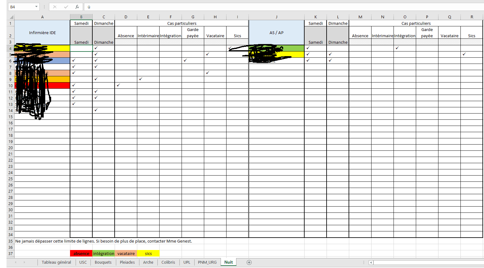

J'ai un souci pour l'équipe de nuit. Il faudrait que je crée une autre fonction comme la tienne avec quelques modifications mais je n'y arrive pas. La différence, c'est que je n'ai pas de matin/arpès midi, donc deux colonnes en moins...
Voici la fonction que j'ai crée :
Function CasPartNuit(Cnm As Range, Sta As Range, Vac As Range, nf As Range) As Integer
Dim F$, nom$, n%, ia%, sce%, i%, PlgCas
Application.Volatile
nom = Cnm.Value: F = nf.Value
If nom = "" Then CasPartNuit = 0: Exit Function
Select Case Sta.MergeArea.Cells(1, 1)
Case "IDE": ia = 1
Case "AS/AP": ia = 10
Case Else: CasPartNuit = 0: Exit Function
End Select
Select Case Vac.MergeArea.Cells(1, 1)
Case "Samedi": sce = 2 + ia
Case "Dimanche": sce = 3 + ia
End Select
With Worksheets(F)
For i = 4 To 34
If .Cells(i, ia) = nom And .Cells(i, sce) = "ü" Then
PlgCas = .Cells(i, ia).Offset(, 5).Resize(, 6).Value
Exit For
If i <= 34 Then
For i = 1 To 6
If PlgCas(1, i) = "ü" Then Exit For
CasPartNuit = IIf(i < 7, i, 0)
CasPartNuit = 0
End Function
Voici mon tableau en photo :
sans titre
Je ne sais pas si c'est ma fonction modifiée qui est fausse ou la MFC que j'ai mise en première page. J'ai mis la MFC suivante :
=ET(J3<>"";CasPartNuit(J3;$B3;$A3;$M$16)=6)
Pour une plage de cellule allant de J3 et J36 (Le M16 c'est parce que j'ai mis le nom de la feuille dans cette cellule là).
Peux-tu m'aiguiller stp MFerrand ?
Encore merci.
