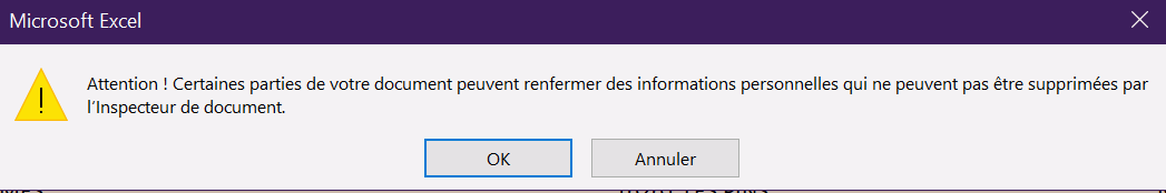

J'ai un message qui apparait toutefois quand j'enregistre (cf photo ci-dessous). A priori, d'après internet, j'ai juste à suivre cette démarche pour désactiver :
  1. Dans "Options excel"
  2. Centre de gestion
  3. Options de confidentialité,
  4. décochez "Supprimer les informations personnelles des propriétés du fichier lors de l'enregistrement.
Je me demande quand même la raison de ce message et ce que la désactivation de cette option de suppression va entraîner concrètement ?
image 2021 03 27 135917
@x--ben,
Là je ne pourrais pas t'aider, chez moi je l'ais désactivé depuis longtemps surtout à cause des macro(s), mais sans me souvenir pourquoi.
Il me semble quand cherchant sur le forum, tu pourrais y trouver une réponse, sinon pose ta question avec un nouveau sujet et passe celui là en résolu.
