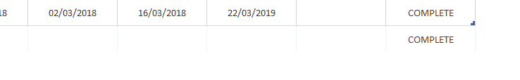

Je viens de tester un truc. Lorsque j'archive plusieurs lignes et que le tableau est rempli, la macro commence à les archiver en dessous de la dernière du tableau: il ne rajoute pas une ligne après la dernière dans le tableau mais il la colle en dehors du tableau.
