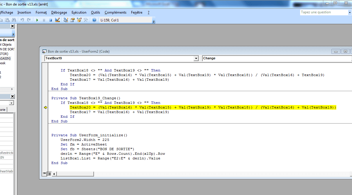

HI GMB
lorsque j'ouvre user forme et je choisi l'un des références il m'accorde tous ses info
et quand je sélectionne une autre référence sans ferme user form et j clique modifier il me donne ses infos mais prix unit moy nouveau stock physique ne changent pas il garce celles anciennes.
et des fois il m'affiche cet erreur. voir photo ci -joint
merci d'avance
j
Nouvelle version à tester.
Une version 13 ne pouvait pas être bonne !
Bye !
salut
1) il marche mais lorsque je vais modifier 3 fois ou plus il m'affiche la meme erreur voir ci -joint.
2) quand j'ouvre user form d'une référence et je passe à autre les info doivent ne changent automatiquement sur user forme sans cliquer modifier si je veux constater les stock ou bien d'autre chose.
merci de m'avoir aide c tres gentil
bye
Hi
je vous mets au courant que la version 12 n'affichait pas l'erreur.
