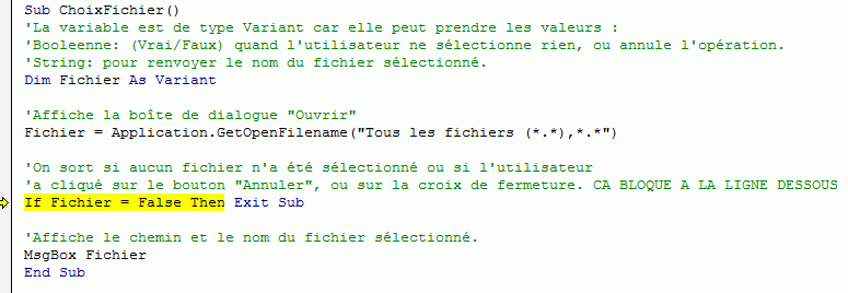

je ne comprends pas pourquoi ce code ne fonctionne pas. Je n'ai rien écrit, c'est un code que j'ai récupéré:
Sub ChoixFichier()
'La variable est de type Variant car elle peut prendre les valeurs :
'Booleenne: (Vrai/Faux) quand l'utilisateur ne sélectionne rien, ou annule l'opération.
'String: pour renvoyer le nom du fichier sélectionné.
Dim Fichier As Variant
'Affiche la boîte de dialogue "Ouvrir"
Fichier = Application.GetOpenFilename("Tous les fichiers (*.*),*.*")
'On sort si aucun fichier n'a été sélectionné ou si l'utilisateur
'a cliqué sur le bouton "Annuler", ou sur la croix de fermeture. CA BLOQUE A LA LIGNE DESSOUS
If Fichier = False Then Exit Sub
'Affiche le chemin et le nom du fichier sélectionné.
MsgBox Fichier
si je supprime la ligne en rouge et que je relance ça bloque au niveau du Msgbox (exécution interromptue)
si je clique sur continuer le message s'affiche
comment éviter l'affichage de cette fenêtre VBA

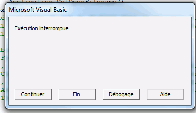

Merci de ta réponse, en fait lorsque je clique sur "débogage" ça me surligne cette ligne en jaune.
pas de n° d'erreur de compilation simplement exécution interrompue
Si je supprime cette ligne, ça surligne la ligne Msgbox Fichier !
Ce n'est pas la 1ère fois que j'utilise ce code (ou équivalent) et jusque là ça marchait parfaitement.
par contre, si je clique sur "continuer" ça fonctionne ... mais pas très pratique

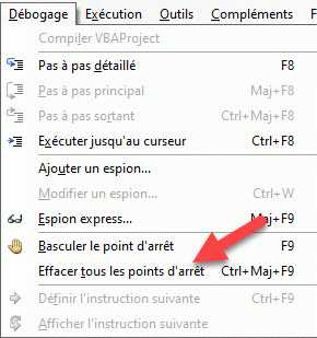

Une piste : un point d'arrêt "fantôme" existe dans le code...
Pour en venir à bout :
  1. Tu effectues une modification quelconque dans le code (par exemple, tu supprimes une ligne vide)
  2. Tu supprimes tous les points d'arrêt (voir capture ou Ctrl+Maj+F9) debugerasebreakpoints
  3. Tu recompiles le code
  4. Tu sauvegardes le projet

Ta piste ne change pas les choses malheureusement mais j'aurais appris un truc
