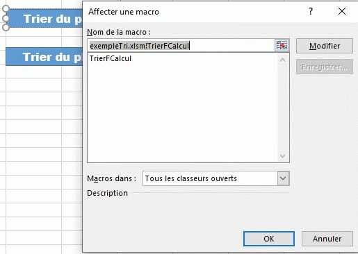

Merci pour ta réponse mais
C'est à partir de cette fenêtre que j'appelle la macro, je laisse un exemple en fichier joint

Tu peux utiliser cette macro :
   Sub TrierFCalcul()
   Dim Choix%
   Choix = CInt(Mid(Application.Caller, 11))

NB : choix est identifié par le N° du rectangle.
