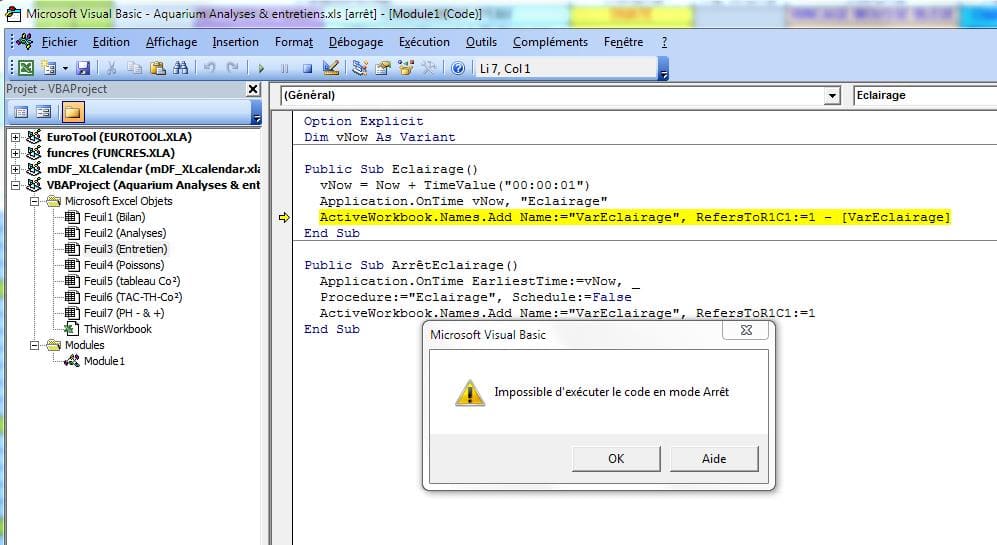

A l'ouverture du fichier original sur lequel j'ai copié les codes indiqués sur le fichier Exemple auquel Benzai64 a répondu, le message suivant s'affiche : "Erreur d'exécution 13, incompatibilité de type".
Lorsque le clique sur OK, j'ai un nouveau message (voir capture ci jointe). Ce problème apparait sur mon fichier original mais pas sur le fichier Exemple, par contre lorsque j'ouvre le fichier exemple, le curseur clignote, également lorsque j'ouvre la feuille VBA, tout en haut dans le titre : "clignotement sur les taches.xls - [Feuille 1 (code)] clignote.

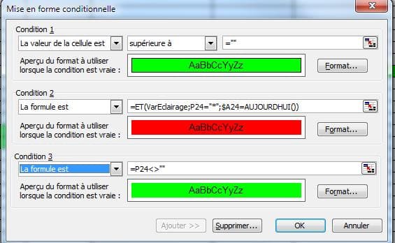

Chez moi tes formules appliquées ne fonctionnement pas.
1/ Est ce que tu as vu que les étoiles qui déclenchent les couleurs sont obtenues déjà par une MEFC. puis toutes les cellules qui ont des étoiles sont déclenchées par une formule qui consiste à vérifier par exemple B41 avec O1
2/apres avoir appliqué les formules, le fichier s'ouvre toujours avec erreur 13

Un supposition : On dirait que tu n'as pas défini le nom
J'ai mis les MEFC dans un certain ordre, ce n'est pas pour faire joli, elles sont classées par priorité
merci pour ta patience, désolé
j'ai tu le constateras défini "VarEclairage"
j'ai dans MEFC supprimer la 1ere MEF que j'avais crée
j'ai crée une tache en Q38, j’obtiens désormais que la cellule soit coloriée en rouge mais elle ne clignote pas
merci
mibri
Bonsoir
regardes le fichier que je t'ai modifié
Tu remarqueras que VarEclairage fait référence à =1
Tandis que dans ton dernier fichier VarEclairage fait référence à =Entretien!$N$15:$X$52
L'erreur est là
merci pour ta réponse, ça marche, tu m'avais indiqué dans le premier post que pour stopper le clignotement il fallait saisir dans une cellule vide au moins une lettre, mais je ne parviens à l’arrêter, est ce que j'ai oublié quelques chose !!!!
