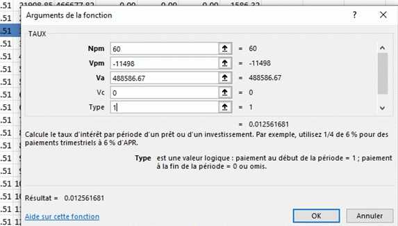

Voilà ce que j'essaie de reproduire : à partir du nombre d'échéances, du capital et du montant des loyers, déterminer le taux d'intérêt périodique.
Exemple : Capital de 488 586,67 € ; 60 échéances à 11 498 €.
Résultat = Taux d'intérêt période à 0.012561681.
resultatfonctiontaux
