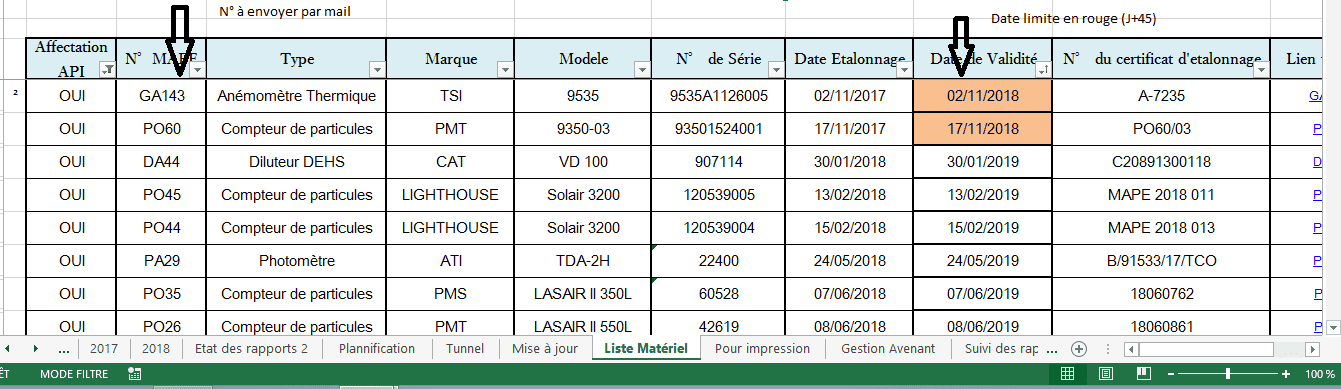

J'aimerais envoyer une alerte sur ma boite mail depuis excel en fonction de la date de fin de validité de mon matériel.
J'ai plusieurs classeurs, toutes les infos se trouvent dans le mêmes classeur, mais pas dans la même cellule.
J'ai donc plusieurs colonnes notamment les identifiants des instruments et la date de validité.
Lorsque la date de validité est à moins de 45 jours , j'aimerais donc recevoir une alerte avec l'identifiant et si possible la date de fin de validité.
Pensez-vous que c'est possible ?
Je mets une capture d'écran en PJ pour aider.

Alors j'aimerais pareil , a l'ouverture du classeur ça m'envoie directement le matériel à envoyé et les dates butoirs.
Mais j'aimerais que l'alerte soit envoyée 45 jours avant l'échéance !

Non ce que je voulais dire c'est que ça m'envoie les identifiants qui sont en fin de validité , pas tous les identifiants , pour ne pas devoir ouvrir le fichier pour voir quel sont les éléments à envoyer en étalonnage !
Après le fichier on l'ouvre tous les jours, mais on n'ouvre pas forcement le classeur "Liste du matériel"

Vue que tu n'a pas passé ton fichier mais une capture d'écran de ton Excel sans les colonnes j'ai du broder quelque chose avec un fichier test :p
Donc les numéros de colonne entre mon code et ton fichier ne correspondent pas :p
