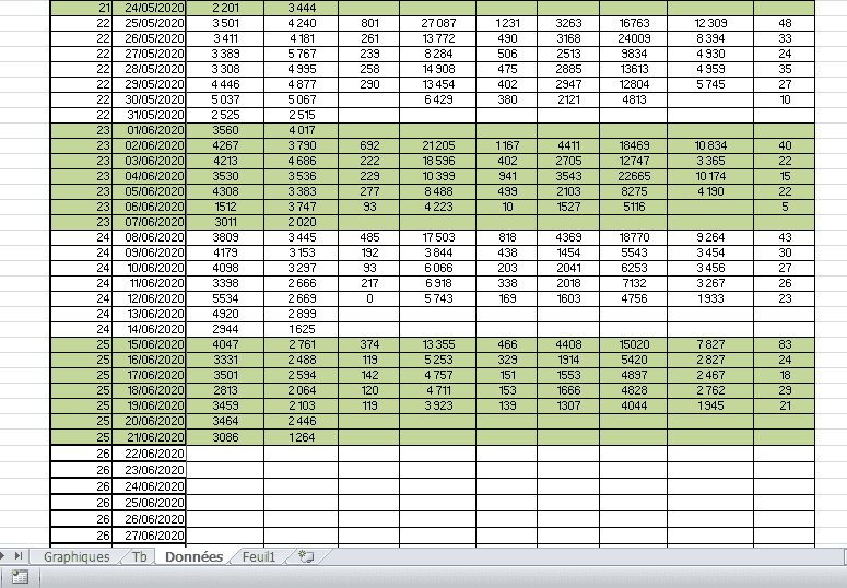

Merci pour votre aide ! Mon problème est le suivant : Je suis actuellement entrain de créer une base de donnée qui doit être complétée chaque jour, mon tableau comporte donc déjà les dates des prochains jours jusqu'à la fin de l'année et donc de nombreuses cellules vide. Image 1

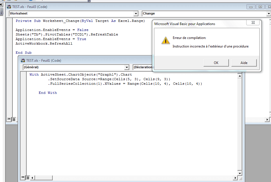

Je peux actualiser automatiquement mes TCD se trouvant dans la feuille "Tb" mes graphiques sont donc basés sur les données affichés dans les TCD. Afin d'avoir des graphiques lisibles je ne peux pas me permettre de sélectionner l'intégralité du TCD mais seulement la partie comportant des données. Image 2
J'aimerai si possible trouver une solution me permettant d'ajouter à "=Tb!$B$5:$B$9" +1 lorsqu'une nouvelle ligne de mon TCD est modifier afin de rajouter une semaine à la fois sur mon graphique, en fonction des données ajoutées à ma base de données.
D'une certaines manière faire "=Tb!$B$5:$B$n+1" lorsqu'une nouvelle valeur arrive , dans mon Image 2 par exemple, lorsqu'une valeur arrive en B10 , j'aimerai que la plage de donnée du graphique viennent ajouter cette valeur.

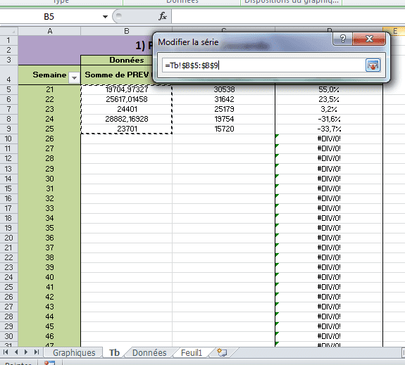

Je suis débutant en vba.. j'obtiens un message d'erreur lorsque j'applique votre code
La première ligne : "With ActiveSheet.ChartObjects" est sélectionner après le screen Image3
image 3
J'ai tenté de répondre pour la procédure AutoScale et l'axe des abscisses !...
J'ai évidemment vérifié le fonctionnement.
RE
C'est sûr qu'un With End with ou toute autre ligne de code non intégré dans une procédure Sub ne peut marcher...
