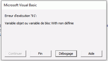

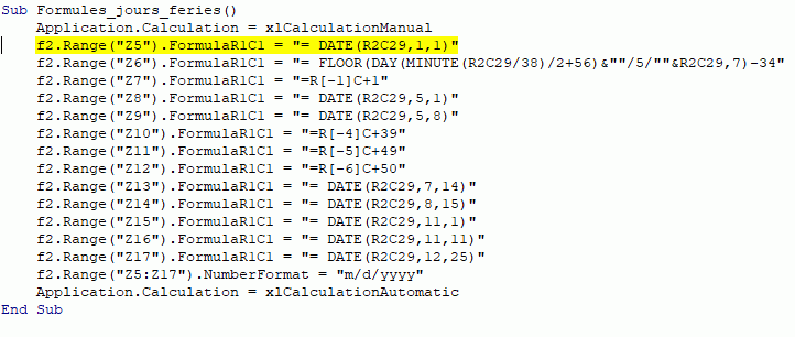

J'ai télécharger votre document simplifier, tout fonctionne très bien. Je copie/colle les macros mais lorsque je les exécute, une erreur survient :
sur la ligne suivante :
capture1
Étant débutant je ne comprends pas toutes les erreurs, et il m'est difficile d'avancer. Je vous remercie pour toutes les modifications que vous m'apportez.
N'avez-vous pas oubliez la première ligne tout en haut du module standard?
Dim f1 As Worksheet, f2 As Worksheet
Autant pour moi tout fonctionne !!
Merci pour tout !
