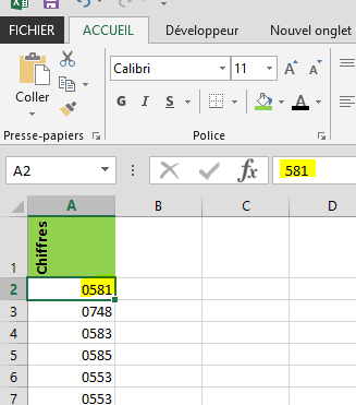

Tout d'abord merci pour ta réponse. Cependant cela ajoute bien un zéro dans les cellules mais pas dans la barre de formule (j'utilise la formule rechercheV et cela ne reconnait pas le zéro).
Je t'ai joint une capture d'écran dans laquelle tu peux voir que le zéro n'est pas ajouter dans la barre de formule.
Re Obeida,
Je viens de faire un test avec une rechercheV, et ça fonctionne.
Regarde dans les cellules test "C25:D26" du fichier joint:
36obeida.xlsx (131.50 Ko)
