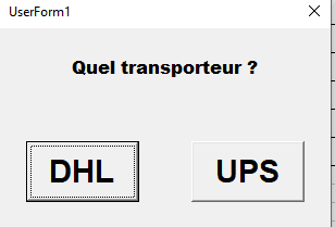

Lorsque le code "406" est ajouté à la colonne "CODE" dans mon fichier, j'ai programmé une macro qui fait apparaître un userform permettant de choisir entre deux transporteurs.
Toutefois, je n'arrive pas à programmer la Macro qui permettrait d'ajouter à la colonne "COMMENTAIRES" de mon fichier le nom du transporteur voulu en fonction du choix fait sur l'Userform. Si on clique sur UPS, cela inscrit "Transporteur est UPS" dans la colonne commentaires... et vice versa pour DHL.

ton userform se déclenche quand tu valides 406 dans une cellule …. ce qui veut dire que la cellule active sera celle du dessous.
Ton code vba doit donc chercher la ligne active et retirer 1. ensuite écrire sur cette ligne en colonne 13.
Nota si un utilisateur clic sur une autre case avant de cliquer sur le nom du transporteur alors l'info n'ira pas dans ligne et colonne voulue.

Comme suite à ton message sur la réparation du bouton nouvelle fiche ; je vois deux solutions :
1ère solution si la personne utilise la flèche pour passer dans la colonne suivant alors il reste sur la même ligne donc
le -1 dans le code VBA ne sert plus.
X = ActiveCell.Row
Worksheets("Suivi commandes").Cells(X, 13).Value = "Transporteur D.H.L"
Unload Me
X = ActiveCell.Row
Worksheets("Suivi commandes").Cells(X, 13).Value = "Transporteur U.P.S"
Unload Me
2ème solution j'imagine que les cellules sont renseignées juste aprés avoir cliqué sur le bouton nouvelle ligne ?
dans ce cas ta macro insére une ligne donc la ligne de saisie en cours est toujours la ligne trois.
On peut alors remplacer le X par 3 dans le code ci-dessus.
La dernière solution tu crées un Userform indépendant de ta feuille avec la totalité des informations à saisir et un bouton
Valider pour alimenter ton tableau.
