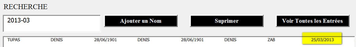

J'ai réussi à ajouter les colonnes dont j'ai besoin ds le Userform Recherche.
i.e. 14 colonnes en tout.
Mon problème est que, quand j'ouvre le Userform Recherche, et que je clic sur voir toutes les entrées,
les colonnes 9 & 10, ne me donne pas les bons résultat.
La colonne 9, me donne un décompte de 1 à 36.
La colonne 10, me donne OUI sur toutes la colonne.
Mais en revanche, quand je clic deux fois sur une ligne, le deuxième Userform ouvre et là, j'ai les bons résultats ds toutes les boîtes.

Je joins ma réponse avec le 1er fichier de ta demande initiale
mais comme tu demandais aussi d'avoir la date avec un certain format et je ne savais pas, ensuite j'ai oublié
A testé
Bonsoir Banzai64,
Un GROS Merci pour avoir trouvé la solution de mes colonnes 9 &10.
Je suis un peu pressé, je vais regarder le code plus tard.
Si vs avez le temps, pour le format date, est-ce possible d'avoir le format yyyy-mm-dd, dans
le Userform.
Encore une fois MERCI.
ds la feuille de calcul ds le userform
