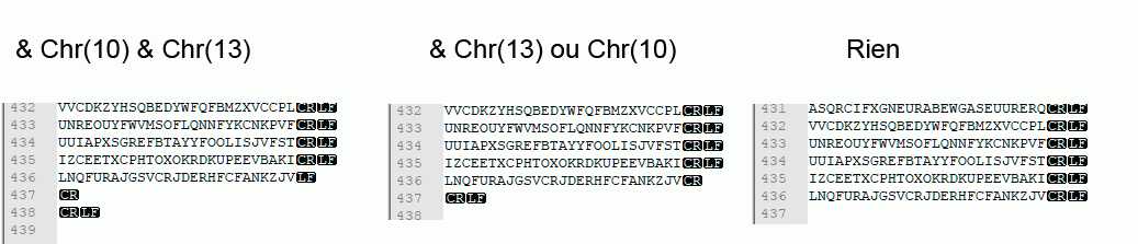

en ouvrant j'ai bien ma ligne 439 qui se termine bien par CR seulement, mais il m'ajoute quand même une ligne 440 avec CR LR.

C'est pas mal mais si je me fie aux retours de mon prestataires, cela coincerait.
La dernière ligne se finie par "CR LR", et selon ses dires, il faudrait que "CR" (ne me demandez pas pourquoi.. je ne saisie pas la nuance..)
Mais sinon le code est top, car s'adapte au nombre de ligne (qui changera à chaque envoi).
Les 3 options sont les suivantes :
options
