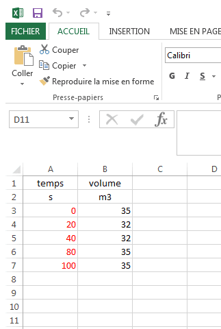

Je suis en train de réaliser un classeur avec 2 onglets notés Feuille_entree et Feuil1.
En Feuille_entree : tableau temps / volume en colonnes A et B.
L'utilisateur saisit lui-même ces données.
En Feuil1 : les résultats, ie ce qui se passe entre 2 lignes du tableau temps / volume de la Feuille_entree en introduisant la comparaison des temps et des volumes aux lignes i et i+1

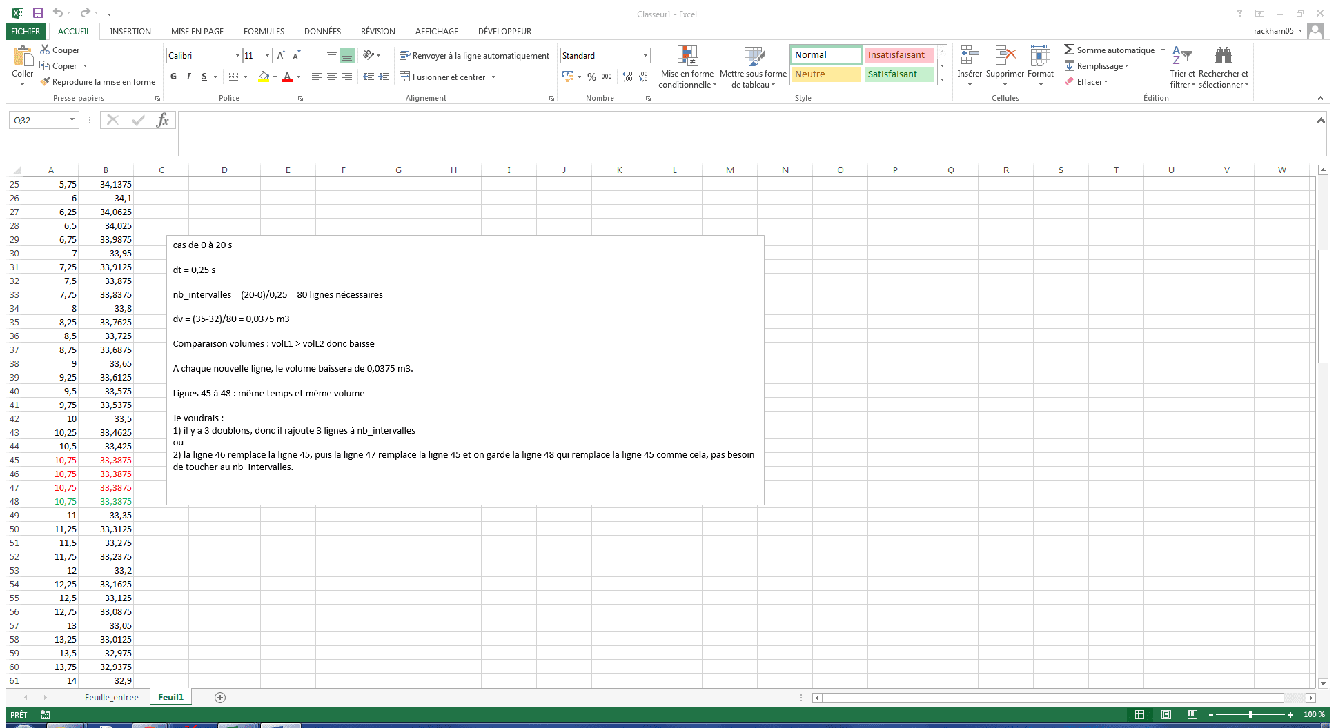

Mon problème est le suivant : il se peut, suivant les résultats des données 1 et 2 qui sont des booléens, que j'ai sur plusieurs lignes en Feuil1 le même temps et le même volume.
Seulement, le nb_intervalles calculé au début n'est plus bon et je voudrais le réajuster de cette manière : si on a le même temps et le même volume sur plusieurs lignes, on rajoute le nombre de lignes doublons à nb_intervalles.
feuille entree feuil1
Je ne vois pas comment je pourrais faire.
