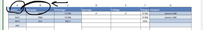

comment fonctionne ce tableau ?
par exemple si je choisi SKF1
le combobox equipement doit être renseigné par quel valeur ?
tableau
le nom de l equipement (skf1) sera transféré a la feuille "simulation" . il sera mis dans la case d equipement dans le 1ier tableau si l utilisateur choisi "marche" comme option sinon s'il choisi "arretele", nom de l equipement sera trasnféré dans la case equipement dans le 2ieme tableau

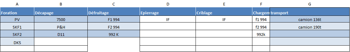

Le tableau me résume seulement mes options c est à dire que stade et équipement sont des listes deroulantes en cascade c est a dire a base du choix du stade que je fais le choix d équipement . Je ss pas si j’ai bien répondu a votre question
re,
s.t.p. donne moi un exemple concret des valeurs qui doivent être mit dans le combobox equipement
par exemple si je choisi SKF1 dans le combobox stade
par exemple:
si SKF1 est choisi dans le combobox stade
les valeurs du combobox equipement seront
Les valeurs du combobox stade sont les titres des cases du tableau c est a dire dans le combobox stade je choisis : foration ou decapage ou transport .... c est ensuite dans le combobox equipement que je choisi si c est skf1 ou skf2 ...
