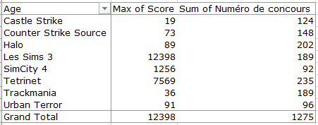

Je commence à apprendre à utiliser excel et je m'attaque actuellement aux tableaux croisés dynamiques, mais je me retrouve confronté à un petit problème. En pièce jointe vous trouverez le tableau que j'ai créé à partir d'une liste de données composée des colonnes : "score", "jeu" et "numéro de concours" ce dernier correspondant plus ou moins au joueur ayant participé au jeu.
Le problème étant que je n'arrive pas à affiché en deuxième colonne de valeur le "numéro de concours" correspondant au score max atteint dans le jeu. Ceci est-il possible ? Et si oui comment puis-je le faire ?
J'espère que ma question est suffisamment claire.
En vous remercie par avance pour vos réponses.
screenshot 1

par tcd (XL2007 )je ne sais pas si possible, voir les spécialistes mais par formule ça fonctionne
P.
13tcd.xlsx (166.78 Ko)
