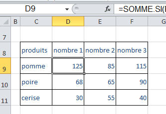

@PALADIN (salut Pedro)
je te retourne ton fichier modifié :
16exemple.xlsx (11.46 Ko)
* regarde la formule en D9 (tirée à droite jusqu'en F9)
* j'ai ensuite tiré D9:F9 vers le bas jusqu'en ligne 11
merci de me dire si ça te convient.

Bonjour le forum,
=SOMME.SI(Produits!$B$5:$B$12;$C9;Produits!C$5:C$12)
Ou :
=SOMMEPROD((Produits!$B$5:$B$12=$C9)*(Produits!C$5:C$12))
