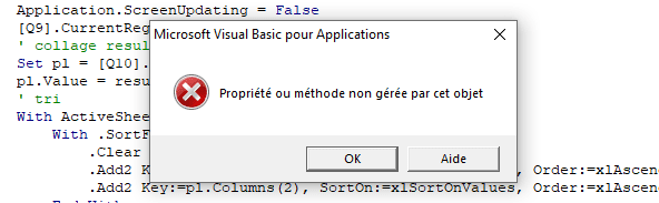

J'ai un souci avec le fichier je n'arrive pas à faire fonctionner la macro. En PJ une capture écran du message d'erreur.
Peux-tu m'aider ?
il me faut la ligne en jaune.
Si tu es sur Mac précise-le dans ton profil et teste sur un PC.
eric
Edit : Ah, vu. Si tu es sur 2010 .Sort n'était pas pareil. il faut que je fasse à l'ancienne...

j'attend ta réponse aux 2 questions
suite...
teste cette version
eric
22classeur1-1.xlsm (54.69 Ko)
