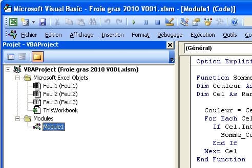

J'utilise une fonction personnalisée (macro) que tu peux voir en faisant
Alt F11
Puis click sur la "croix" devant le mot "Modules"
Puis double click sur Module1
code vba
Si tu veux le copier vers ton fichier final
Dans celui-ci
Alt F11
Puis dans le menu Insertion tu choisis module
ensuite tu fais un copier coller de tout le code de "mon" fichier vers ton fichier
Après tu pourras utiliser la fonction dont je te rappelle la syntaxe
=Somme_Couleur(Plage_à_comptabiliser,cellule_référence_couleur)
Plage_à_comptabiliser : Zone dans laquelle tu veut faire la somme des nombres
cellule_référence_couleur : Une cellule qui a la même couleur que celles que tu veux comptabiliser
