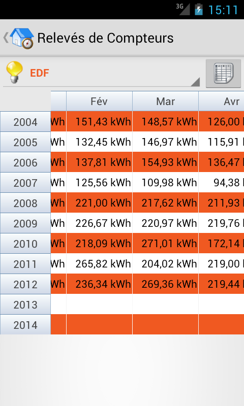

J'ai rempli mes valeurs dans la feuille relevé mes je ne vois pas qu'elle formule appliqué pour avoir ma conso en kwh par mois et lissé!
avant j'avais cette application sur android:
https://play.google.com/store/apps/details?id=fr.cyd.relevesdecompteurs.free&hl=fr
je voudrais reproduire ça:
pKR3ltn4-WcLhHNa9NaJ3-XJ0EB2fBdx9J9S7Qh8CImRsXtFzT4Qf-7Vy6x0YSgYNA h900-rw
cette appli était très bien mais vu que je suis passé sur Windows phone je voudrai avoir la même chose sur excel.
Ci dessous mon fichier
merci pour votre aide

les relevé correspond à la conso depuis le début de la maison!
du coup je voudrais avoir la consommation électrique par mois.
début janvier a fin février 1881 - 1434 = env 447kwh pour janvier
sachant que je peux avoir plusieurs relevé en un mois aussi comme sur février 2016. (ton calcul additionne tous les relevés de février)
