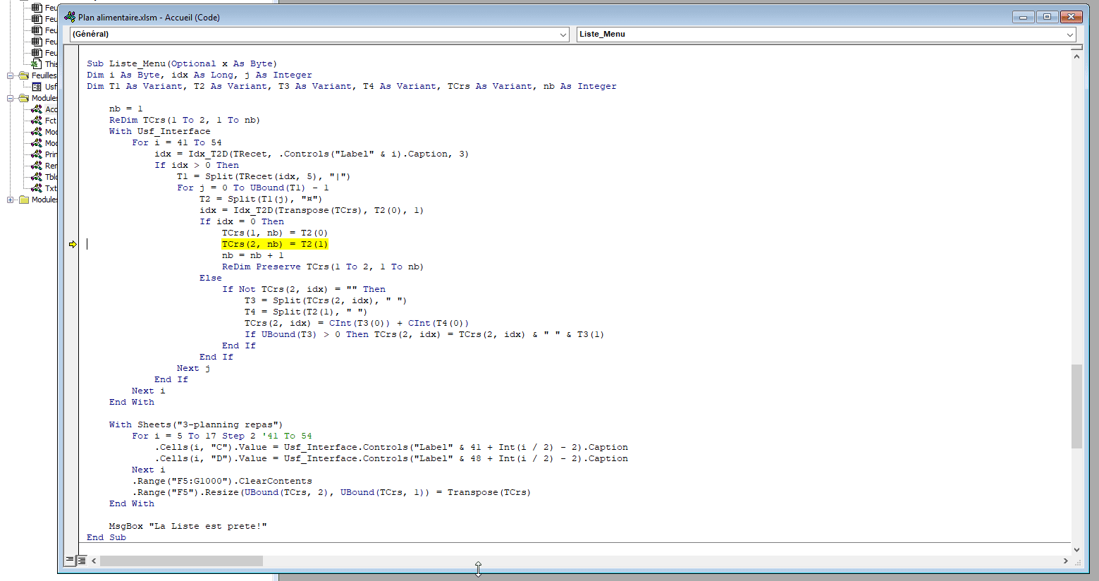

Bonjour pierrep56,
Un internaute m'a redirigé sur ce post, car très identique au mien d' il y a quelques jours. Je reviens vers toi car j'ai du faire une mauvaise manip (enfin je crois). En rajoutant d'autre feuille au classeur, 2 erreurs sont remontées (voir erreur1 et erreur2). Probablement car je ne sais pas vraiment comprendre tout ça..;
Dans l’interface :
Dès l’ouverture d’une fiche existante :
Erreur1
erreur1
Dès l’édition de la liste :
Erreur2
erreur2
J'ai rajouté ces feuilles car elles me sont utile :
  • afin de calculer les apports énergétiques,
  • pour affiner ma liste de course au réel,
MERCI pour ton travail en tout cas,
voici en copie ton travail repris dans mon fichier pour exemple
44plan-alimentaire.rar (328.46 Ko)
