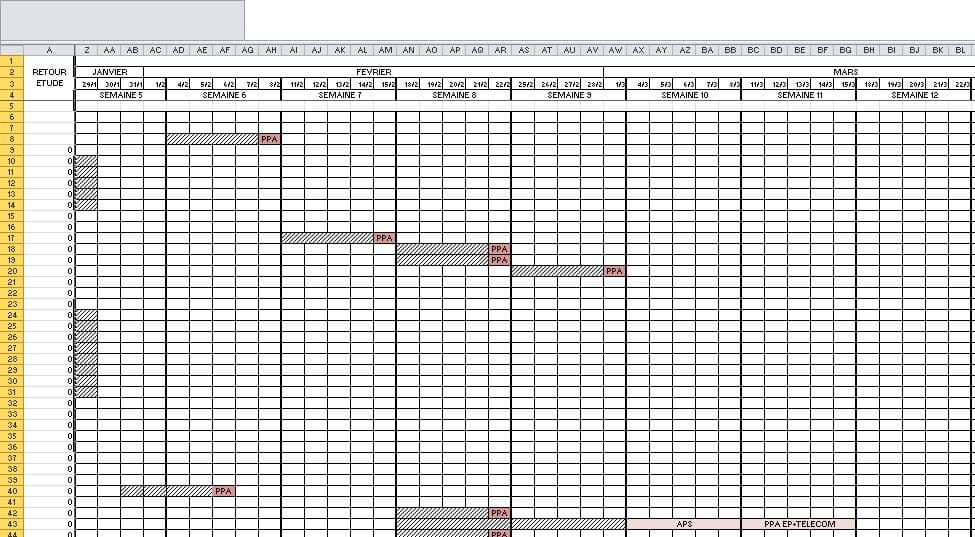

J'aimerai réaliser une formule mais je n'y arrive pas.
Je m'explique, je suis entrain de réaliser un planning de dossier d'étude sur l’année 2019. Je voudrais que, lorsque sur la ligne du dossier il y a la mention PPA. dans une cellule, alors je voudrais que dans une cellule soit noté la semaine où le PPA est noté.
Par exemple en regardant ma photo joint, je voudrais qu'il y est inscrits semaine 6 dans la cellule A8 et cela pour chaque ligne.
Je vous remercie d'avance pour votre aide.
Cindy

Salut
une proposition pour adapter a partir de la structure de ton fichier:
39essai3.xlsx (9.11 Ko)
Merci beaucoup cela fonctionne.
A partir du fichier d'AMIR que je salue :
A6 :
="S"&NB.SI(C6:G6;"PPA")*1+NB.SI(H6:L6;"PPA")*2+NB.SI(M6:Q6;"PPA")*3
Salut mbbp
c'est intelligent , mais je pense que cette formule va s étendre au fur et mesure de l’année
Salut mbbp
je t avoue mbbp, tu es un génie !
a partir de la formule de mbbp :
="S"&ARRONDI.SUP(EQUIV("PPA";C6:Q6;0)/5;0)
38essai3.xlsx (9.13 Ko)
