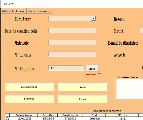

Si je peux te demander une dernier chose, que j'ais essayé de faire il y a quelque temps sans resultat?
Je voulais ajouter un bouton "GENE" qui servirait à générer un nouveau numéro d'enquête en prenant en compte ceux déjà existants, si la dernière enquête créée est ES-23-02, ca génèrerait le numéro ES-23-03.
J'ai 2 types d'enquêtes:
  • ES-23-xxxxx
  • EO-23-xxxxx
Je souhaitais générer un nouveau numero d'enquete en fonction du type de la facon suivante:
  1. mettre le préfixe du type d'enquête "ES" dans le TextBox8 (l'exemple ci dessou)
  2. appuyer sur le bouton "GENE" afin que excel recherche le dernier N° d'enquête existant pour ce type de préfixe(ES-23-02) et génère le suivant (ES-23-03) qui doit pouvoir être éventuellement modifier manuellement.
23projet-tde-v4.xlsm (209.63 Ko)
