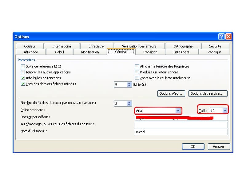

Je ne comprends pas tout
Mais si tu veux que l'ensemble de ton classeur ait Arial en jeu de caractère et une taille de 8, passe par les options
Sur Xl 2003
options police et taille
Tu dois trouver la même chose avec XL 2007
