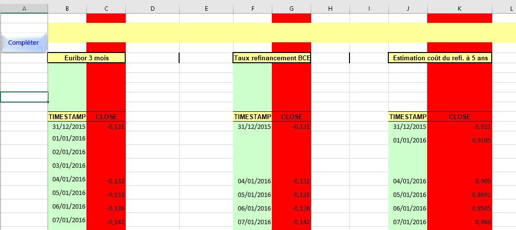

C'est curieux,je n'ai pas ça ;
Au départ, j''ai :
captur 1
Après avoir cliqué sur le bouton bleu j'ai :
capture 2
Je ne comprends pas pourquoi il n'en est pas de même sur ton PC.
