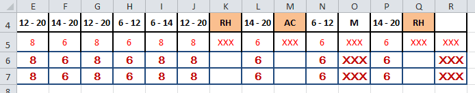

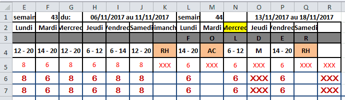

Ligne 6 : la formule de h2so4
Ligne 7 : ma formule
resultats obtenus
re mbbp,
Oui elle fait la même chose, mais quand je mets autre chose que les valeurs 6 ou 8, j 'ai besoin des 3 croix en dessous pour me signaler l'erreur....
et la formule de h2so4 :
=SI(OU(E4="RH";E4="AC");"";SI(ET(SI(NBCAR(E4)>6; DROITE(E4;2)-GAUCHE(E4;2);SI(NBCAR(E4)<3;0;DROITE(E4;2)-GAUCHE(E4;1)))<>6;SI(NBCAR(E4)>6; DROITE(E4;2)-GAUCHE(E4;2);SI(NBCAR(E4)<3;0;DROITE(E4;2)-GAUCHE(E4;1)))<>8);"XXX";SI(NBCAR(E4)>6; DROITE(E4;2)-GAUCHE(E4;2);SI(NBCAR(E4)<3;0;DROITE(E4;2)-GAUCHE(E4;1)))))
le fait très bien.....
Il y a moyen de la simplifier ou passer en vba ?
Ligne 6 : formule de h2so4 indiquée ci-dessus
Moyen de simplifier : utiliser ma formule.
resultats obtenus
