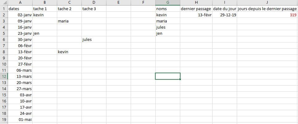

j'ai un tableau contenant en colonne A: tous les jeudi de l'année 2020.
en ligne 1: différentes tâches (repassage, ménage,...)
les données du tableau sont composées de noms et prénoms.
je souhaite trouver une formule qui me donne la date la plus récente à laquelle, par exemple, annick carpentier à fait la dernières tâches (peu importe laquelle)
donc si annick carpentier à fait le repassage le 3 janvier et le ménage le 15 janvier, je souhaite que la formule me mette en colonne A annick carpentier et en colonne B 15 janvier.

merci mais mon tableau ressemble à ceci (voir copie en annexe)
dans mon exemple j'ai besoin de la formule qui me note la réponse 13 février (dernier passage en date)
+ la formule qui me met 319 en rouge vif, mais en vert si 60, en orange si 150, etc
merci

J'espère avoir compris ce que tu voudrais faire par MFC.
